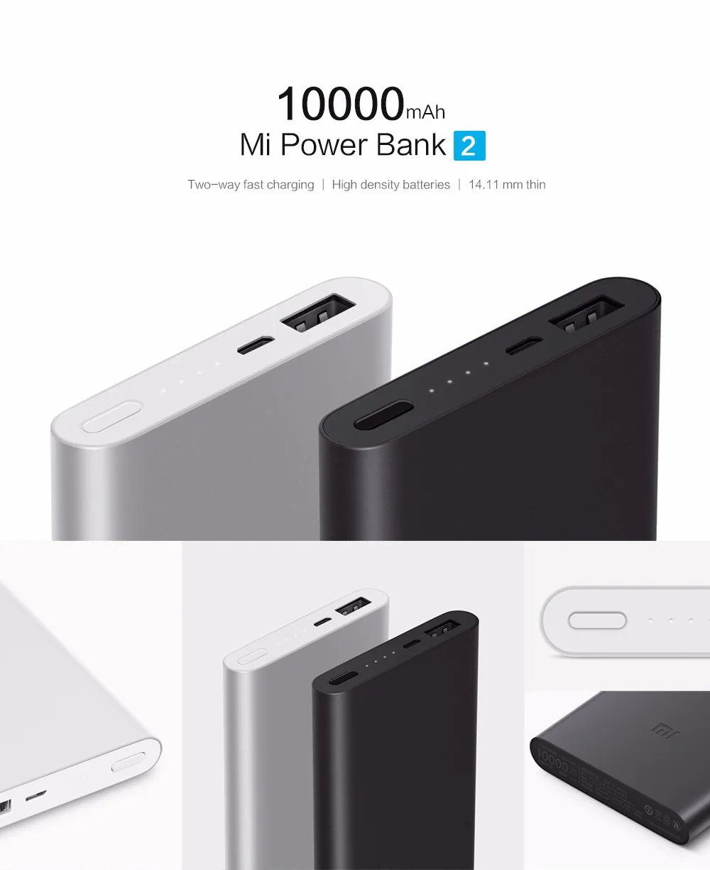

Xiaomi Mi Powerbank 2 10000 MAh Taşınabilir Hızlı Şarj İncelemesi
Xiaomi yepyeni PowerBank (Taşınabilir Şarj Aleti) ile karşımızda, 1_01   Xiaomi’nin en çok tercih edilen serisi arasında olan 10.000mAh kapasiteye sahip Powerbank sersinin en yeni üyesi olan Xiaomi 10.000 mAh PowerBank 2 bizlere daha ince tasarım, Quick Charge 2.0 desteği ve yüksek kullanım kapasitesine sahip piller sunuyor. Xiaomi 20.000mAh Powerbank ve ZMI 10.000mAh Powerbank dışında kalan seri gibi yeni Powerbankımız da püsürsüz bir alüminyum yüzeye sahip, tek parça olarak üretilmiş olan dış yüzey daha dayanıklı ve premium dediğimiz kalite hissini bizlere sunuyor. Sadece 14.1mm kalınlığa sahip olan powerbank eski Xiaomi 10.000 mAh Mi PowerBank’ımızdan yaklaşık olarak %33 daha ince bir tasarıma sahip ve bu durum bizlere ister çantamızda ister cebimizde daha kolay taşıma imkanı sunuyor. 18W ile hızlı şarj desteğine sahip olan ürün emsallerinin bir adımda önünde gidiyor diyebiliriz. Xiaomi powerbankların en güzel özelliklerinden birisi ise cihazın içinde bulunan bord sayesinde sizin bağlamış olduğunuz cihazın çekebileceği akıma göre kendini ayarlaması ve en hızlı dolum için en iyi performansı sağlamasıdır. Xiaomi Mi Powerbank 2‘den yaklaşık olarak 6900mAh değerinde bir verim alırsınız. Bu verim ile yapabilecekleriniz ise;
