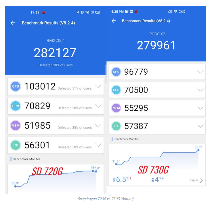

Evet yukarıda tabloda genel bir karşılaştırma yaptık peki detaylara indiğimizde durum ne hep birlikte bakalım. İşlemci  İşlemci tarafına baktığımızda iki işlemci de Cortex A77 ve A55 çekirdekleri üzerine inşa edilmiş. Snapdragon 720G modelinde performans çekirdekleri 0.1 Ghz daha hızlı çalıştığı için AnTuTu testinde de performans olarak 720G biraz daha iyi sonuç vermiş. Ancak günün sonunda işlemci performansı olarak ikisi arasında kullanıma etki edecek dişe dokunur bir fark olmadığını belirtelim. Grafik Birimi (GPU) Yukarıda yer alan tabloya baktığımızda Snapdragon 730G grafik tarafında daha güçlü diyebiliriz çünkü firma 730G işlemcisinde %15 bir iyileştirme yapıldığını belirtiyordu ancak Gpu frekansları açıklanmadığı için bu düşüncemiz de hatalı çıkıyor. AnTuTu skoruna baktığımızda Snapdragon 720G işlemcisi aynı grafik birimine sahip 730G'den daha fazla puan alıyor. Bu da demek oluyor ki 720G işlemcisinde bulunan Adreno 618 çok daha yüksek frekans hızında çalışıyor ancak işlemci tarafında olduğu gibi bu farkın da genel kullanıma pek yansıyacağını düşünmüyoruz. DSP:  Dijital Sinyal İşlemcisi tarafında ise Snapdragon 720G işlemcisinin üstünlüğü mevcut. Snapragon 720G çok daha yeni ve iyi bir dijital sinyal işlemcisine sahip. Tüm bunların yanında Snapdragon 865 ile aynı algı merkezini kullanıyor. (Orijinalde Sensing Hub ancak tam bir Türkçe çevirisi yok) Snapdragon 730G işlemcisi 2K üstü ekranlara da destek verebiliyorken Snapdragon 720G işlemcisi FullHD+ Ekran desteğine sahip ancak bu işlemcileri kullanan cihazların hepsi FullHD ekrana sahip olacağı için bu durumu önemsemeyebiliriz. Diğer Detaylar ve Sonuç Diğer detaylara baktığımızda Snapdragon 720G işlemcisi Bluetooth 5.1 desteğine sahipken 730G işlemcisi 5.0 desteğine sahip diğer bir konu ise Snapdragon 720G işlemcisi Quick Charge 4.0 desteğine sahipken 730G işlemcisi QC 4.1 desteğine sahip. Sonuca gelecek olursak. İki işlemcinin de dişe dokunur bir farkı bulunmamakta ancak yine de tercih yaparken aklınızda bulunması için söylüyorum 720G işlemcisi kağıt üzerindeki detaylar ile az da olsa 730g işlemcisinden başarılı.
